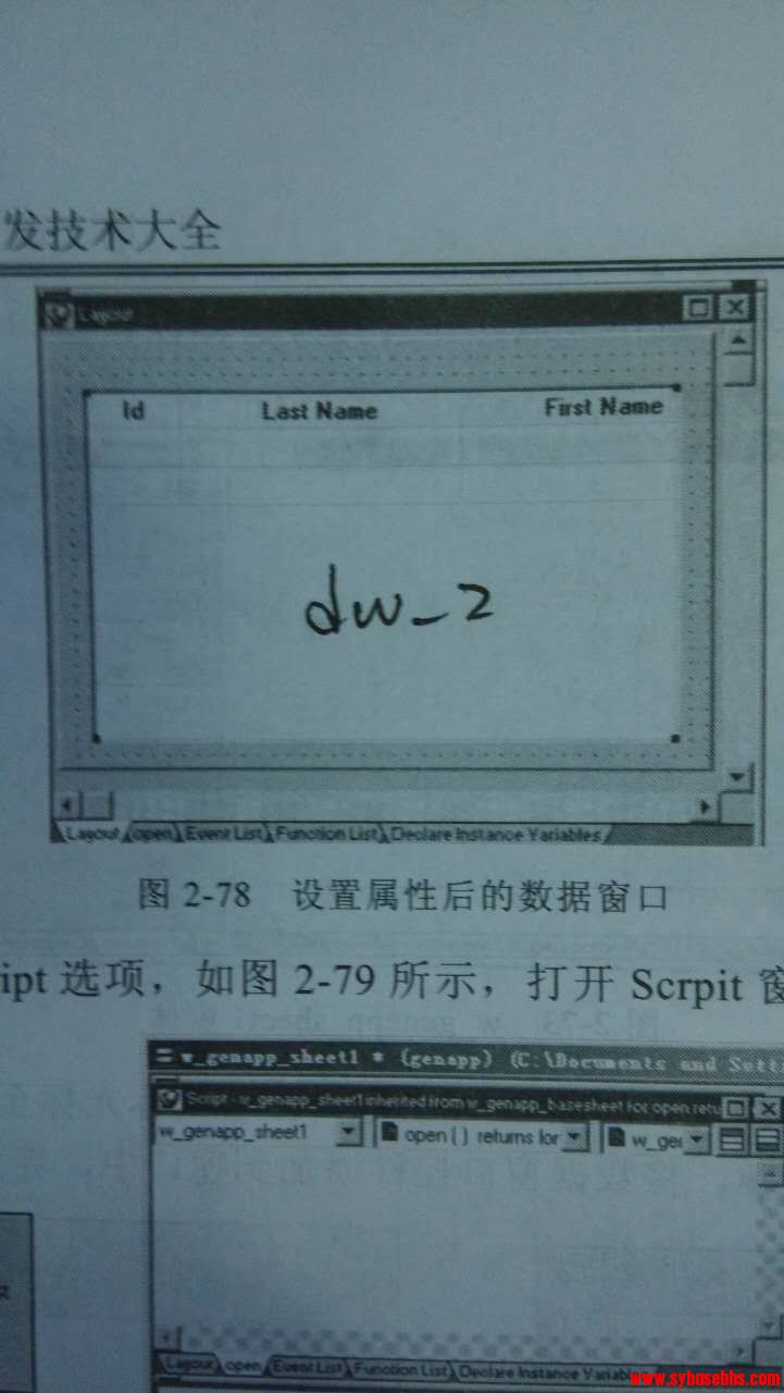

老早买的书,现在想起来学习学习刚看到第2章就发现问题了 求助大家 第三个图片 有2段代码 也不知道加在script的什么地方 求解
ps 这个小例子 实现 数据连接 和表单显示数据

书上写的应该不太对,connect和sqlca的基本都是写在application里面,他写在window里面基本上是阶段性的

一般规范的写法应该放到application的open事件中,但书中这样写法也可以的,只是为了说明连接数据库抽取数据的方法罢了。实际应用中还是按规范的来吧。
