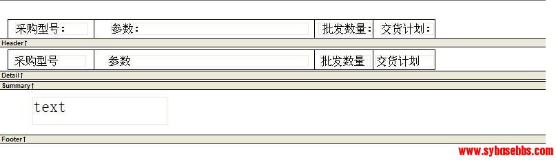

好久没提问了,这个问题有点拗口
传个图大家就明白了

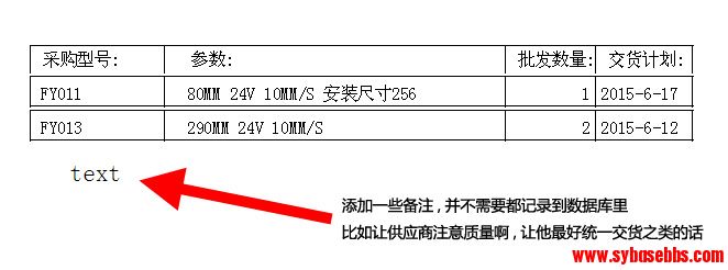

第一张图我在做好的DW里下方添加了一个TEXT控件,
其目的就是想在生成的采购单时附带写一些字进去
我想通过sle_1.text输入后传递给DW_1里面的sl_1的text里得以显示
反着从dw_1里面读取sl_1.text的数据到sle_1.text到会
sle_1.text=dw_down.Describe("t_1.text")
关于普通DW里传递数据的方法可以使用
dw_down.object.t_1.text = sle_1.text 实现
但是我发现我这里使用的是 composite类型
使用的时候用datawindowchild
这里怎么传递数据呢?
现在的问题应该不简单了吧
但传递回去不清楚
请高手赐教
谢谢

2015-6-28 05:28:24 | 显示全部楼层
GetChild之后再Describe
