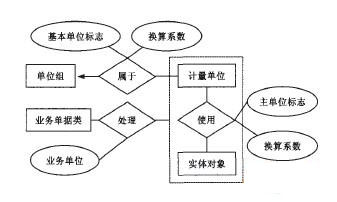

2 计量单位的概念模型
    计量单位是对实体属性进行量化描述的指标,是相对独立的信息,可以不依赖于具体的对象实体而单独对其进行管理。如“瓶”可以作为数量的量度,它不依赖于其度量的具体对象实体独立存在,可以用于度量液体、气体或者固体物质等。然而相对于其度量的不同实体,量的含义是不同的,如一瓶酒精,可能是500毫升,而一瓶药片,可能是100片。
    根据描述的实体属性不同,可以对计量单位进行分组,如长度、数量、重量、体积单位等等。每一个计量单位组一般包括了有相对固定换算关系的若干个单位,如长度单位包括米、分米、厘米、毫米等,它们之间的换算关系是有国际/国家/行业标准的,如l米=1000毫米;又如数量单位一般包括个、打、盒、箱等,有的单位之间的换算是由固定习惯规定的,如1打=12个,还有些单位之间是没有固定的换算关系的,只有当它们用于度量具体的实体对象时才能够确定它们的换算关系,如一盒到底装多少个,只有在真正用盒子去装东西的时候才能定下来,根据盒子的大小确定不同的盒装量。
    根据上面的分析,需要描述计量单位的分组特性及组内的通用换算系数,又要描述计量单位与实体对象之间的使用关系及换算关系,同时在业务单据处理中还要指明不同实体对象的业务单位,如图1所示。计量单位作为独立的实体,相互之间可以定义标准的或者习惯的换算关系。每一单位组包括了若干具有相同特征的计量单位,其中的某一个被定义为基本单位。其他的可选单位可以定义与基本单位的换算关系,说明一个可选单位相当于多少个基本单位。如毫米作为长度
图1 计量单位E-R
    单位组的基本单位,可选单位有米、微米等,他们的换算系数分别定义为1米=103毫米,1微米=103毫米。每一个实体对象必须定义一个主单位作为在库库存管理及库存出入管理的计量单位,此外可以定义几个次单位及若干个针对不同业务领域的业务单位。当不同类型的业务发生时,可以使用相应的业务单位来处理业务单据要处理的实体对象的数量。对于每一实体对象的各个业务单位,必须定义与主单位的换算关系,可以继承单位之间的组内换算关系或者重新定义。但是次单位可以与主单位之间没有任何换算关系。
